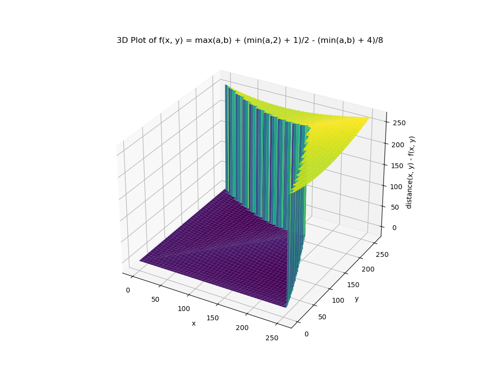

Hier ist noch eine Variante, die im Punkt Fehlerabweichung recht ähnlich ist wie Deine ursprüngliche Variante (mit der Korrektur für min >= 10).
c = max(a,b) + (min(a,b)+1)/2 - (min(a,b)+4)/8

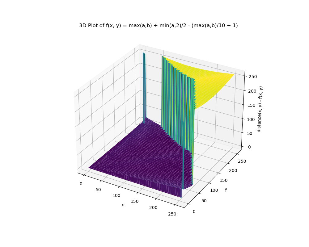

34-36 Zyklen, wenn ich mich nicht verrechnet habe und a, b, temp ZP sind. Man kann noch 2 Zyklen sparen, wenn man auf die SEC vor den SBC temp verzichtet, das macht keinen grossen Unterschied (de facto zieht es IMMER eine 1 im interessanten Bereich ab).
Ausserdem produziert diese Variante ein "stetiges" Resultat, Deine hat Ausreisser, siehe Bilder.
... echt super ... ich hatte diese blöden "Ausreißer" schon wahrgenommen aber noch nicht so richtig in den Griff bekommen! Echt gut!!
